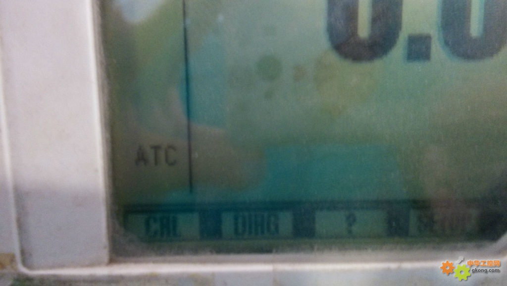

E+H的在线PH计在正常使用的时候PH值会突然消失出现横杠没有PH值和温度显示,求教大神这个怎么处理,另外这2张图片的ATC和MTC是什么意思

前一个问题会不会是干扰?
至于后一个要看说明书了,这个应该是厂家定义的

会突然消失出现横杠没有PH值和温度显示,重启一下试试

PH是不是没有单位

出现横杠是输入超出还是没有输入?

断电后重启还不行就检查有没有断线的地方
或者确认探头

探头脏了,需要拽出来清洗

干扰应该不存在的,边上没有别的强电用线

重启没用,而且还会自动重启

PH是不是没有单位
不仅没有单位数值也没有
