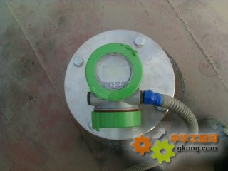

现场有矿粉仓体15米高,直径15米,圆锥顶3米,脉冲雷达料位计安装位置距仓底16.5米,型号LM-RD_58PMGPJE2DDMA(DN150)输出4~20mA,应如何设置量程?

盲区设0.8米,低位调整15.7米,高位调整设1米,定标18米,在停产时显示还算正常,但只要生产,有矿渣微粉进仓,就会显示满量程,不知是什么原因。

以下是引用liuxd6909在2014/12/5 12:38:56的发言:

以下是引用liuxd6909在2014/12/9 15:47:12的发言:
这无解
粉尘多,对雷达波产生干涉反射及能量哀减,造成雷达傻瓜

以下是引用jiaonpeng在2014/12/10 8:30:06的发言:
这无解
是否得设粉尘强呢?
