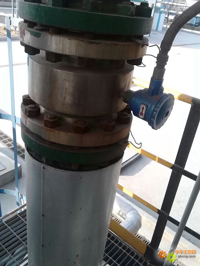

电磁流量计测量原理决定了对电磁干扰的敏感性,怎样消除外界各种不确定的电磁干扰对测量的影响,表体外壳可靠接地非常重要,把表体外壳因干扰静电集聚的电荷泄掉,保证表体零电位,使电磁流量计的测量信号不受外界影响。

还可加装隔离器或安全栅

有的还要两端接地.

看图片上的接地线已经连接好了。

这个应该有独立的地网

这个没注意,隔天看一看

有的流量计自己带接地环呢

有接地点最好接地。。。很多场合干扰很强的
