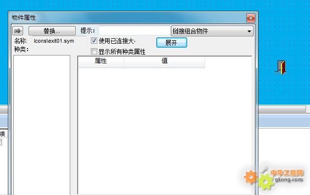

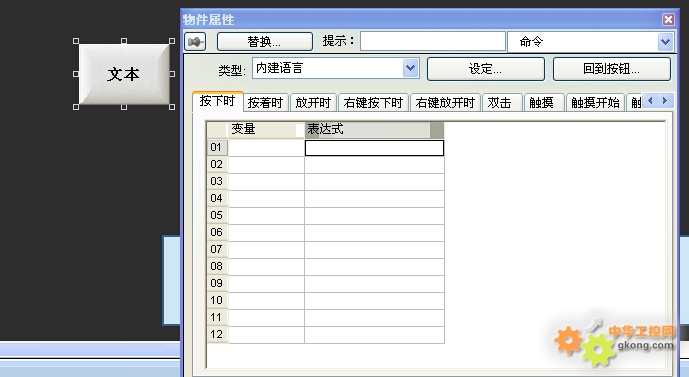

我看是训练手册108页的地方,找到exit0图标并放在窗口,但是没找到书上写表达式的地方。

这个解决了,在图形中需要把命令按钮选中。还有一个问题,就是组合物件的大小还不会调,用鼠标拉控制点都不好使。

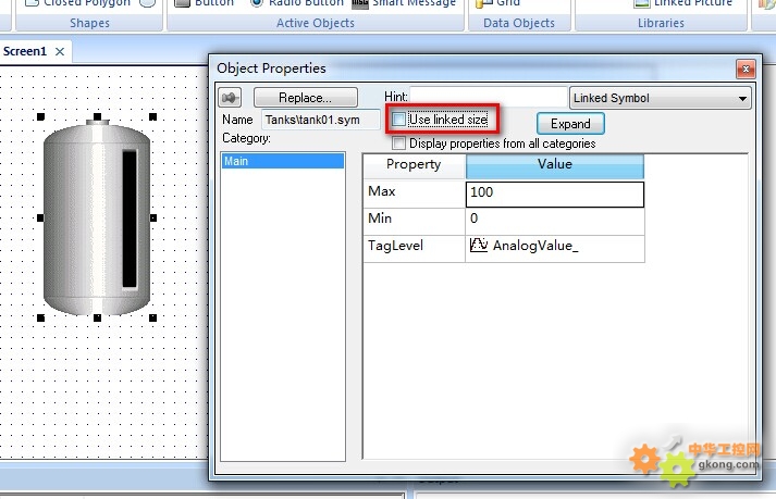

回复 #2楼 tigermu
如图,把红框中勾去掉就可以了

发表于:2014/12/5 12:54:55
3ks,确实好了,可以调大小了。不过好像组合不是矢量的,放大有些发虚。

发表于:2014/12/8 11:05:25
確實是會發虛
因為原始的.jpg就那個大小
可以從網上下一些圖片來使用
