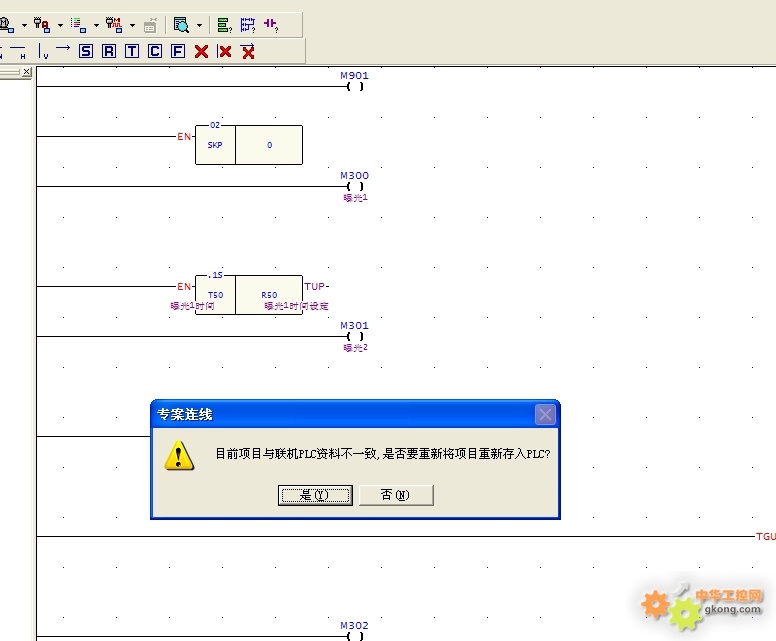

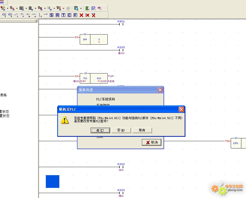

请高手帮忙!

上面的提示已经很清楚了  第一个提示 是说 你是不是要下载当前的程序 它和PLC现在有程序不一样 如果要下载 点是 就可以下进去了
第二个提示是 PLC的版本不一致 问你是不是要联机 你点是 它会自动改变与当前PLC类型相同的版进行下载表情

软件里面没有选择FBS-6OMA,4.5与4.6版本的选项
