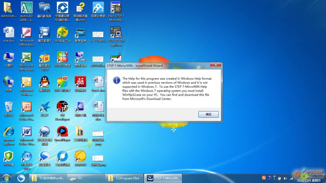

大家好。今天装了200的软件最后出现这个对话框。不知是什么意思。小白自学西门子,非常困难。希望各位大神指导一下。谢谢。用的是win732位。旗舰版。谢谢

Win7系统开始,默认已经不支持CHM格式的帮助文档,支持的为HTML格式的帮助文档。
你需要安装Help32文件补丁才能打开CHM文档。
补丁在微软的下载地址为:
http://www.microsoft.com/zh-cn/download/details.aspx?id=91

不用管,应该是帮助有问题,一般看手册就ok了

软件的帮助在win7下无法使用,但应该不耽误软件的使用。

我也出现过这种情况,是帮助文件不可用,在打开编程软件后,按F1微软会提示你安装补丁什么的,根据提示操作就OK了。
