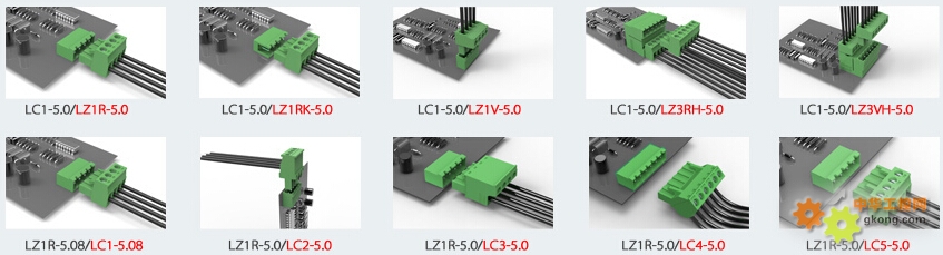

      插拔式接线端子可提供多种接线方式,便于安装与维修,安全且节约接线时间,可提供多种间距的产品,广泛应用在电气,电力,轨道交通与控制器等等行业。
      该系列端子结构简单,由绝缘外壳与五金件组成,分为插头与插座,作为端子行业的专业制造商,联捷电气已逾15年的生产经验,在不断创新发展中,逐步整合出插拔式接线端子的特色产品,致力于将最佳的联接方案提供给客户。
      针对插拔式端子而言,常见的结构有三种:框式升降结构、滑块式压线结构和蝶式弹簧结构。

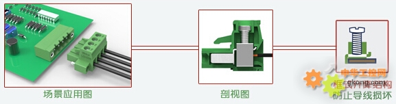

      1、框式升降结构(如图)
      该结构最大的优势在于保护导线免受损坏。

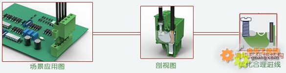

      2、滑块式升降结构(如图)
      在导线进线方面,该种结构具备了绝对优势,将进线与出线做到了合理与人性化。

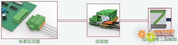

      3、蝶式弹簧结构(如图)
      蝶式结构告别了以往螺丝刀紧线方法,其采用弹簧压线的方式,只需将导线置于弹片下,无需任何辅助工具便可完成接线。
      基于用户对接线端子的要求不断提高,联捷电气也在不断的更新技术,对于产品功能,推陈出新才是帮助用户实现安全连接的最佳方法。

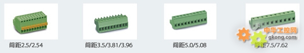

      1、多针距选择(2.5/2.54;3.5/3.81/3.96;5.0/5.08;7.5/7.62)

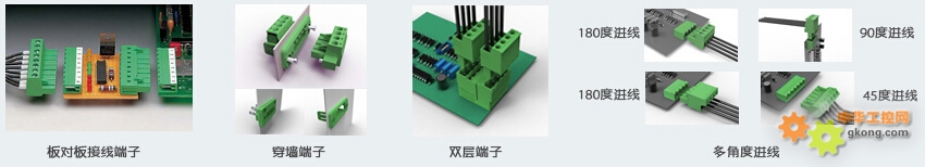

      3、连接多样化(板对板;穿墙;多层;防错插等等)

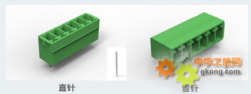

      4、焊针(直针/弯针)

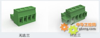

      5、法兰(可选择配置与否)
