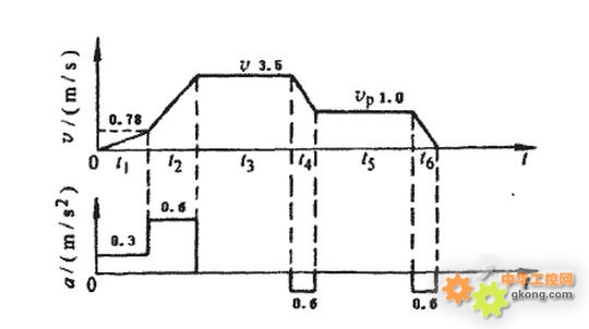

怎样实现如附件所示的速度上升曲线及不同阶段的加速度值?
图中的速度单位用频率代替也可以,加速度单位可以转换为时间,主要是思路!
用单纯的6SE70能实现吗?如果能实现望能提供完整的参数设置。如果不能实现,则借助PLC辅助实现也可以,多谢!

6个时间段觉着单靠变频器不行,得用plc吧

用PLC实现也可以啊 有什么思路?关键是变频器的参数怎么设置?

程序我就不行了,感觉是不是第一段速度10赫兹除第一段时间20秒等于0.5。然后按每秒上升0.5的速度到20秒,依次类推,参数就不用了,直接模拟量给变频器或通迅可以了吧,这么想的,也不知道对不,求大神给个方案,哈哈

给定斜坡由外部的上位发(PC或PLC均可)。就是按斜坡楼梯式的按要求的加速时间发给定就行了。还要什么思路呀?这就是由上位,做一个给定的循环工况,按照这个工况自动的去跑就可以了。变频器用VC的速度控制(有编码器的速度反馈)。仅此。很简单的。

这几段加减速时间都不一样,参数怎么设置,怎么切换

用PLC再加上电机上的编码器反馈能够实现多段速精确控制。程序比较复杂,最好用子程序调用的方法。

我已经说了,这与变频器的参数无关,只要你这个工况所有的斜坡加减速时间都比变频器的斜坡加减速长,有上位机去编辑斜坡,他们很容易做到。就是按照时基采用楼梯式的斜坡加速和减速。这个做上位软件的都应该会。特别容易。如果拿到变频器内部的参数化来做,太麻烦了,而且未必能满足。

速度的检测要准确,pLC比较靠谱
