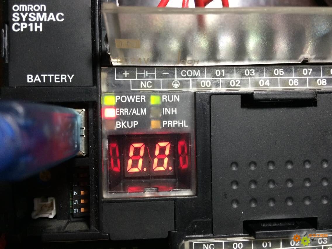

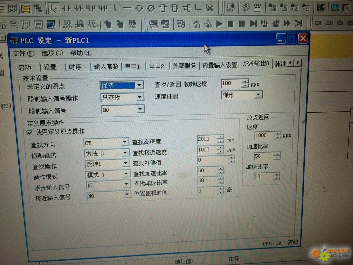

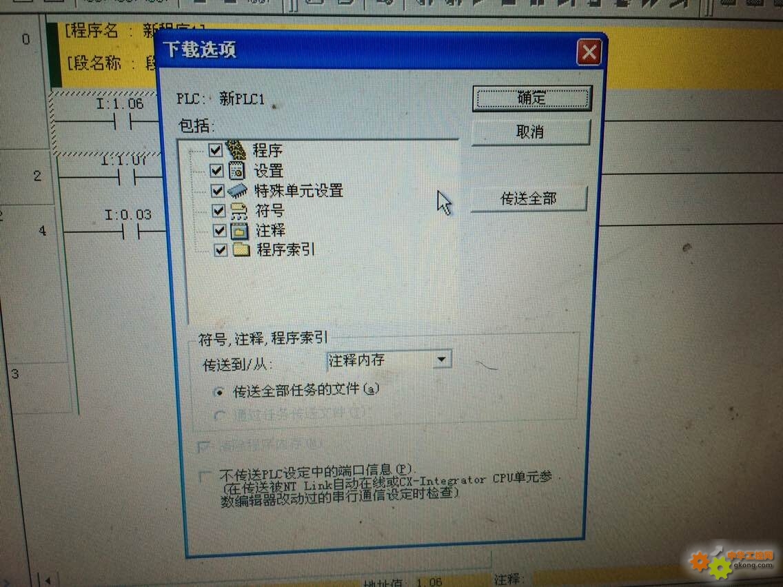

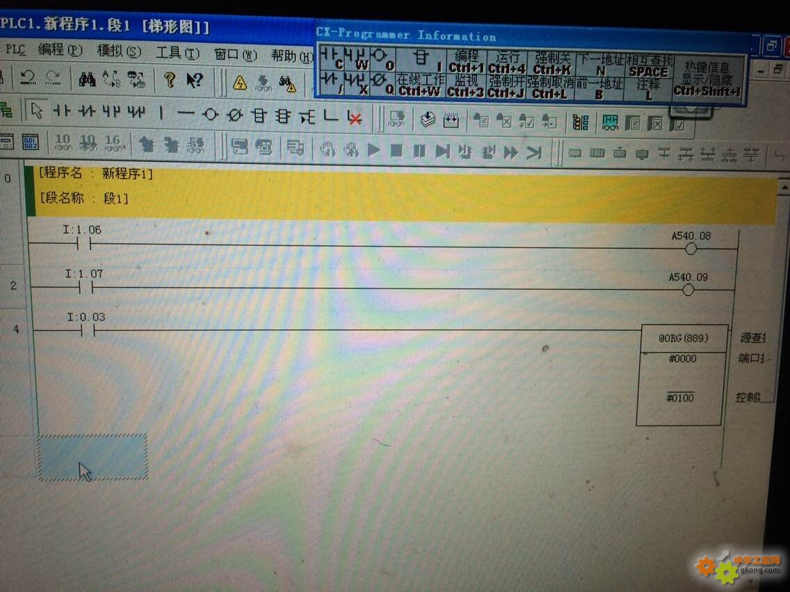

新手学习中,关于回原点,基本完全按照操作手册5-75页例子中的接线,参数设定及程序编写,但在下载完毕启动回原点指令ORG的驱动使能后,出现00-09-01-00报警, 具体内容为“256内部地址设置值异常” 256内部地址对应为“脉冲输出0 原点搜索功能使用” 但我认为我在设置中已经做了设置了 不知为何会报错。。。详见下几幅图,跪求高人前辈解惑,谢谢!

是不是输出口有普通输出口和高速输出口切换设置

内部标志不要用CIO去驱动,原点完成后标志会触发。

纠正一个我的错误,外部安装了限位CIO,需要对应驱动内部标志。

楼主参数设置没设对 试一下,方法二 反转一 模式0
