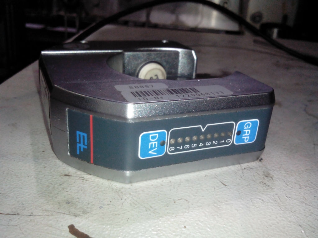

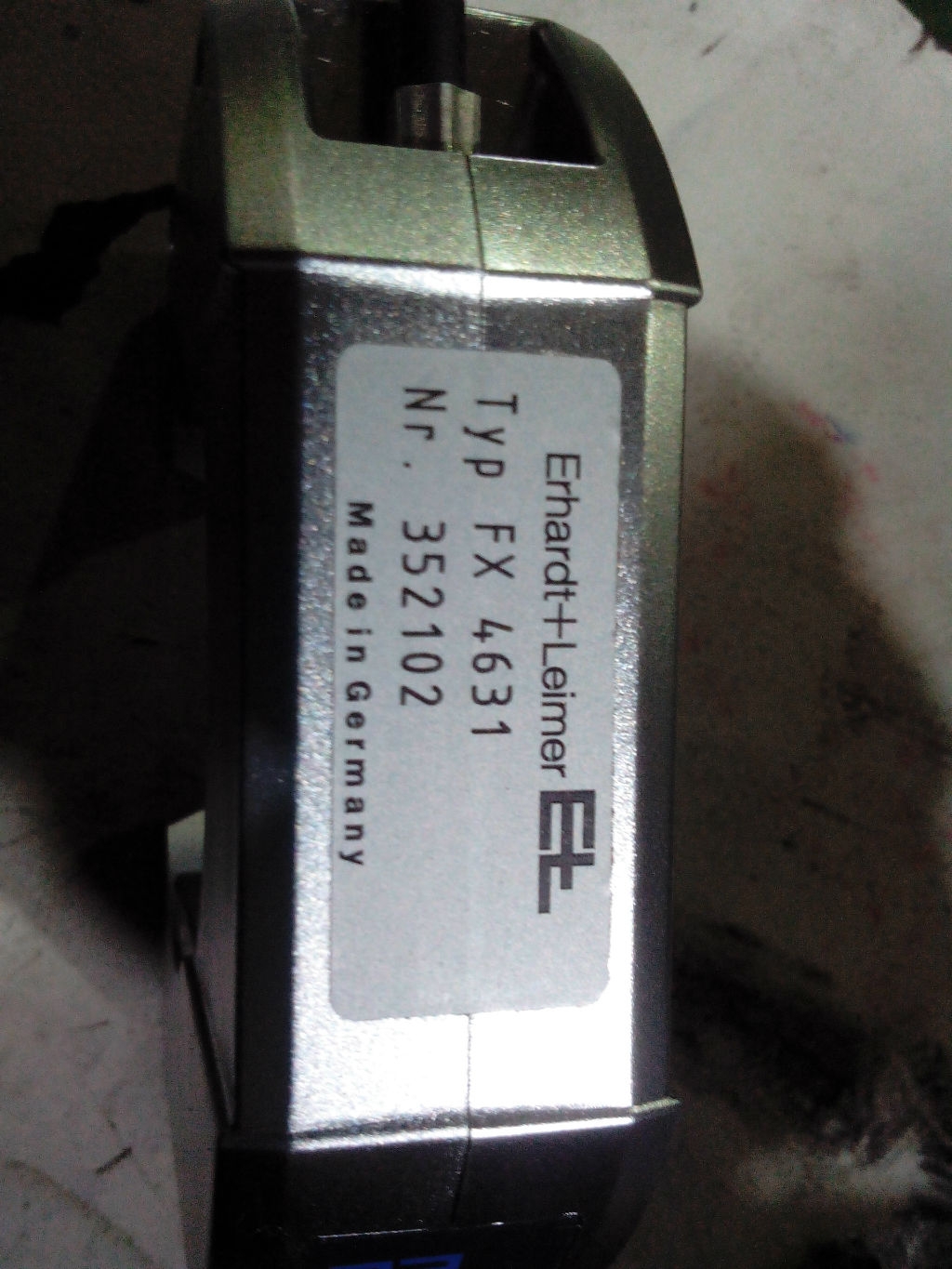

各位老大,就是找不到说明书才搞的没有头绪啊!

这个传感器是贴瓶标设备上用的,我们的瓶标需要统一的贴在一个固定的位置,设备高速贴标的过程中标签的位置是会变化的,为了让标签能够全部在一个位置不变化,在贴标前装一个纠偏装置,调试的时候将标签位置固定后,纠偏装置会有一个范围值,这个传感器就是检测这个范围值的,当位置出现偏移的时候,纠偏装置就会动作,保证标签位置在合理位置,类似的设备在饮料、印刷设备上比较多见!请参考!

小弟终于把这个传感器的设置搞定了!
搞了个图片,供大家分享!
