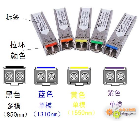

以太网光纤的SFP模块的 拉环有不同颜色代表不同规格,但是。。。但是并不是完全统一的。我用过许多厂家的模块,每个厂家的定义有差别,必须要看模块的标签上写的 单模/多模?波长 1310/1510? 等规格。
以上只是 默认常用的  并不总是这样的。
