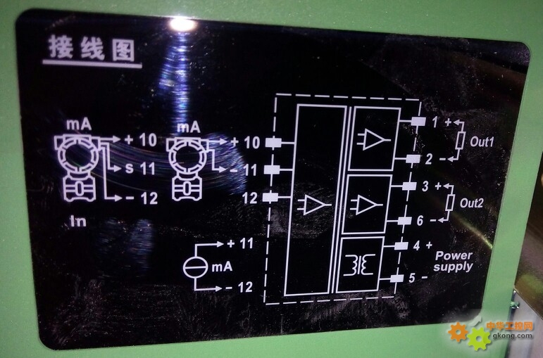

看输入,哪是二线制,和四线制。中间的s啥意思,还有10和12能接什么信号?

像个配电器 一个信号进 然后可以两个信号出

是仪表吧

这种东西还是第一次见,不知道是什么!感觉是信号转换传输什么的。隔离变送器??求真相!

模拟信号隔离器;

两线制和三线制仪表信号隔离器

这是安全栅啊!

两对输出端子,一对电源端子,貌似四线制变送器

输入为电流信号的隔离变送分配器,输出的OUT是电流信号吗?
