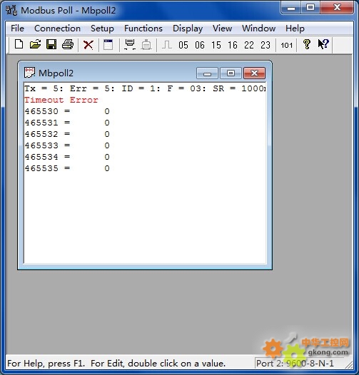

请教一下有6位的MODBUS地址吗?比如401001,401002这样的?

以下是引用奇偶不奇在2014/12/2 13:33:55的发言:
最开始的地址范围,比如对于4开头的寄存器范围是40001~49999
后来扩展到400001~465535
一般来说,对于4开头的寄存器,这个1~65535范围大多PLC都是支持的!
其他0开头、1开头、3开头的寄存器就不好说了!

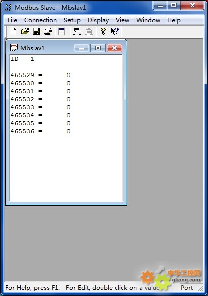

看看 这个软件就可以的,不管是主站还是从站都可以的!可以从如下帖子中下载一个这样的调试工具:
