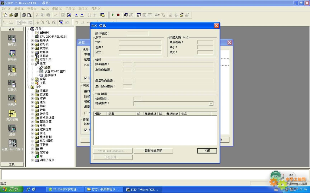

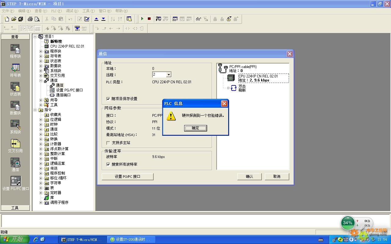

s7-200链接电脑时出现这样一个问题,求大大解释一下

通信协议里的奇偶校验出现设置错误,

我该如何设置呢,在管理器中我每个都试了一次,但是都不行
我新手,很郁闷。请教了

楼主没设置好。重设下。

一般默认就可以啊
