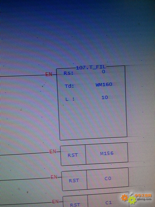

这个功能指令什么意思

这个功能指令什么意思

列表填塞是什么意思啊!

都是接复位信号的

永宏的吧,去查手册啊,

跟谁卖的直接问他们技术这样来得快

看下编程手册吧。

gjf201337
在
2014/12/1 19:53:31
列表填塞是什么意思啊!
相当于其他厂牌PLC的填充指令,将WM160起始地连续10个字的存储空间填入0.

gjf201337
在
2014/12/1 19:53:31
列表填塞是什么意思啊!
其实也可以理解为,将你要写的内容填入到你想要的每个连续的缓存器内
