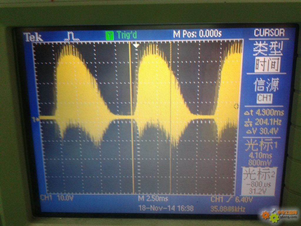

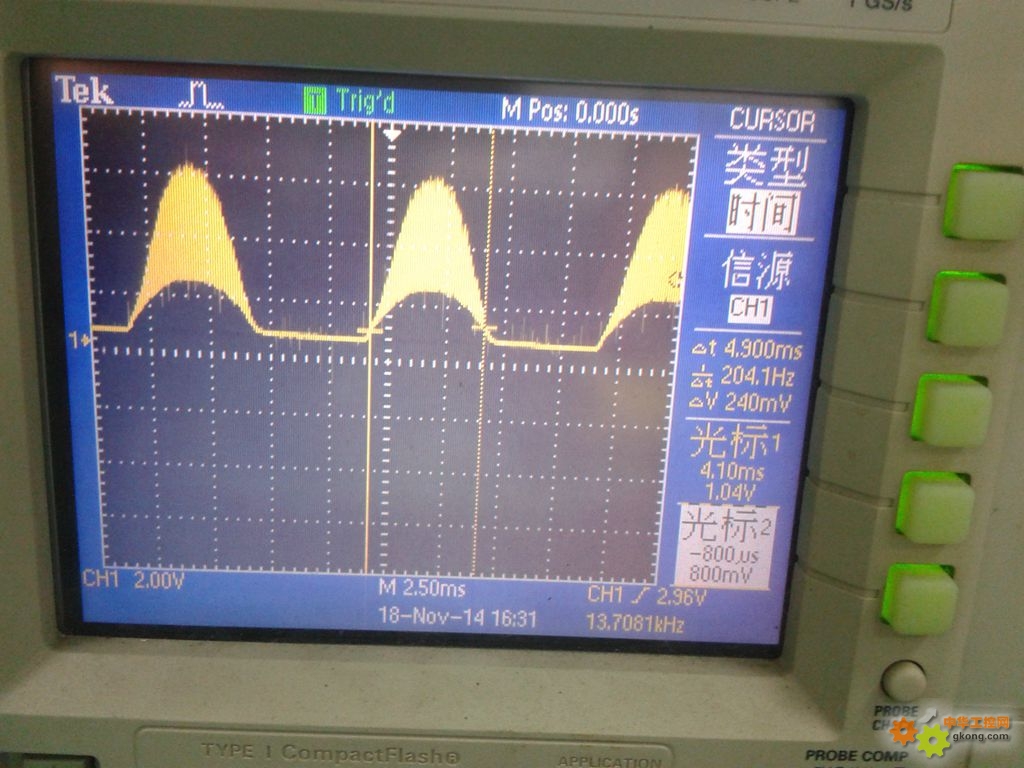

不知怎么以前修开关变压器几乎就没有坏过,最近修到过三个。
第一个上电无电源。
3844单独上电,输出正常,无意中看直流输入波形
这是调压器在最小时,直流才11V是的电压输入时正常的
这个是损坏的
这个是电流检测上的检测到波形,好的幅度很小,感觉变压器没有吸收能量。
更换变压器就好了

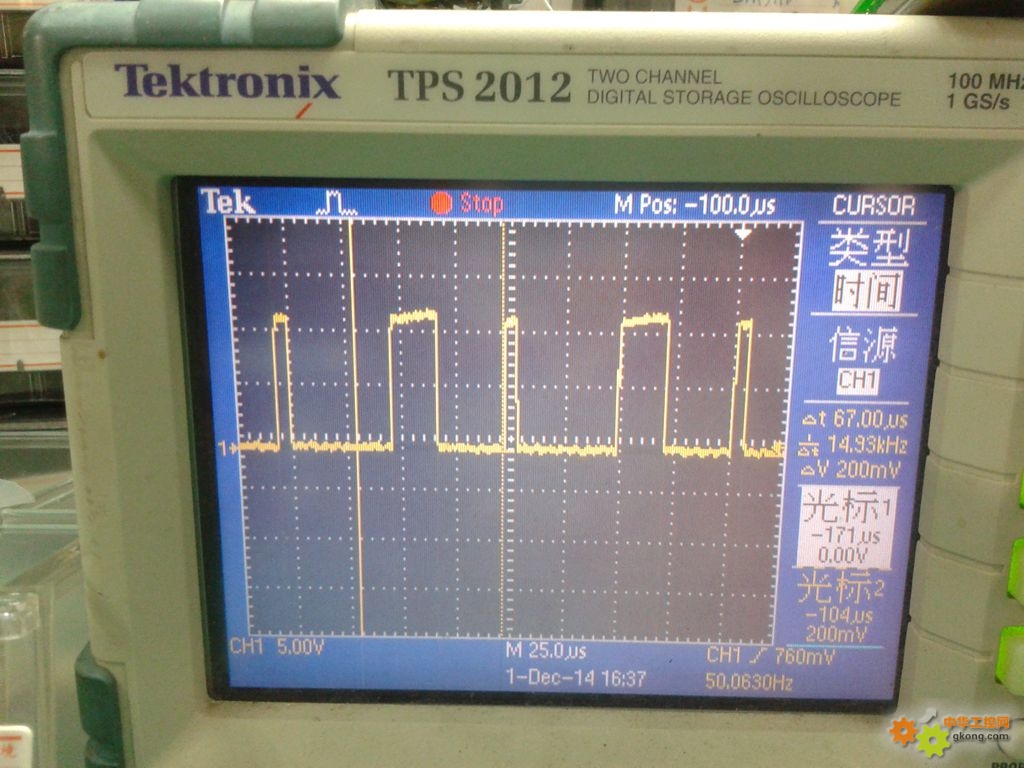

第二台,调压器在低电压时工作正常,电压一高,便开始工作不正常,电流检测波形可以看到冲高的电流,怀疑开关变压器绝缘差了导致匝间短路。
第三台,低电压工作正常,电压一高,便开始啸叫,一看驱动波形
可以看到驱动波形不是一样的,发现电流检测波形幅度部分超过1V。
更换变压器故障消失
