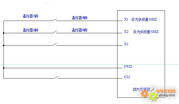

请教各位大师傅请多多指教。
老板要求如下:
用C700温控器控制变频器输出两种速度:
 1、当温度低于80°时,变频器不输出。
 2、当温度达到80°时,变频器输出30HZ的频率;
 3、当温度达到120°时,变频器输出50HZ的频率。
我把线路接成这样,但实验过了,还是差一点点:到80°时,变频器以30HZ运行,但到达90°时(不是我想要的120°),变频器就变为50HZ运行。该怎么设置呀?或者用其他什么办法可以达到要求?
先谢谢了。表情
C700温控表说明书网址:
http://wenku.baidu.com/view/4d1290056c85ec3a87c2c52e.html
C700温控表接线图:
表情表情表情表情表情

试试如下设置:
SL4:011 过程值上限报警
AL1为你要报警的温度,例如120度

以下是引用339402782在2014/12/1 0:18:14的发言:
试试如下设置:
SL4:011 过程值上限报警
AL1为你要报警的温度,例如120度
正解!表情
我已经实验出来了。
要在那个LOY "锁"里设置为“701”,这个“上限报警”才可以设定。

其实你就是一个高报 一个高高报的问题了 设置两个置 这表有两个输出点 一般有四个 有低报 低低报 详看说明书
