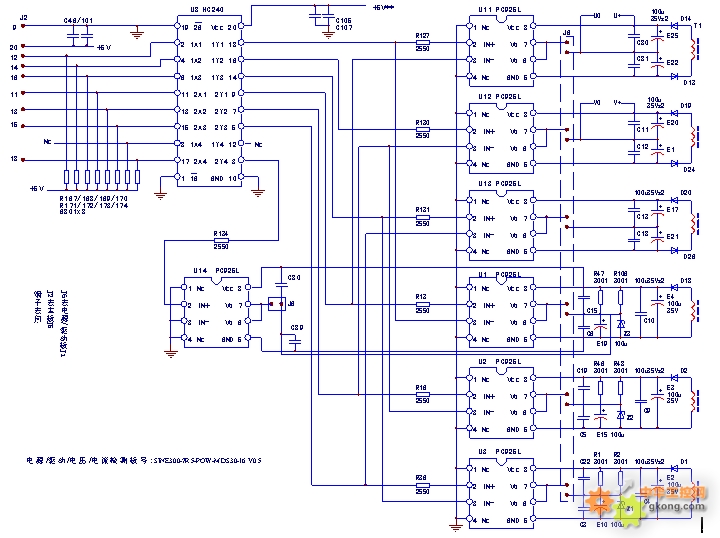

厂里的一台正弦303-075G变频器上电正常,按起动健就显示SC故障,检查模块没有明显短路故障,本人新手,希望各位老师帮忙分析一下,是哪里的问题,谢谢!

驱动检测电路要仔细检查一下!

回复 #4楼 453414193

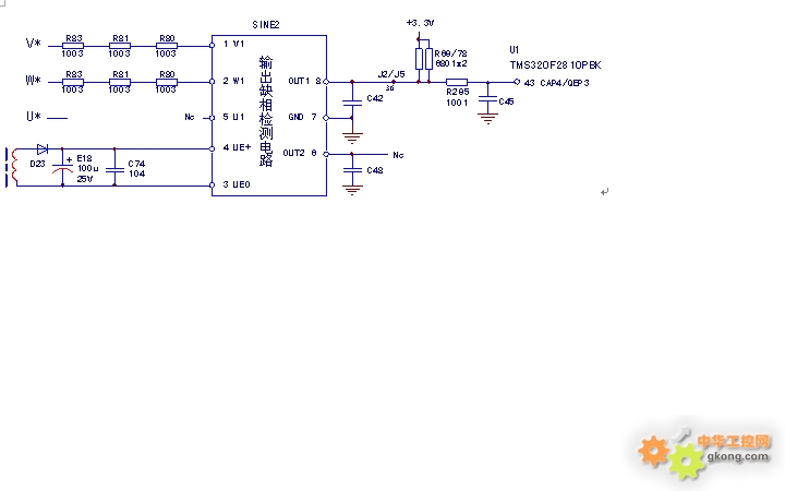

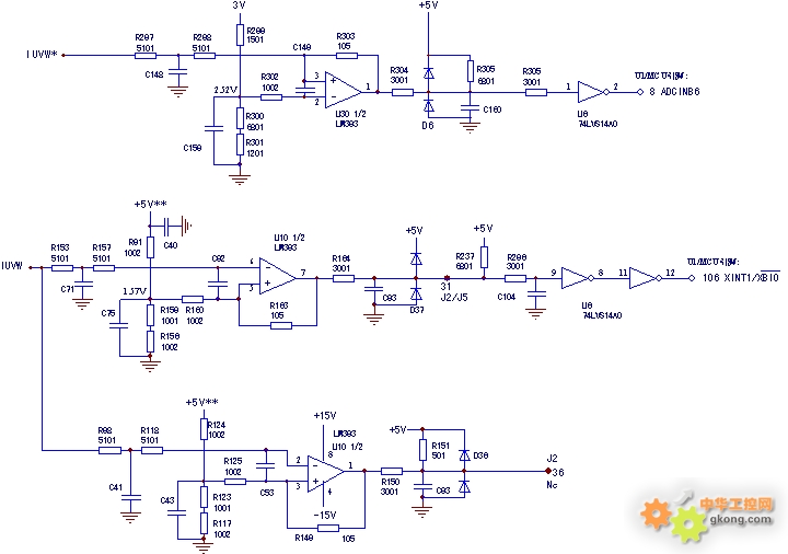

SHEN XUAN QUDONG benshen wu sc JIANCE ,u8GUZHANG,shaomaichong JIANCEDINALU BAO sc.

发表于:2014/12/1 16:16:35

发表于:2014/12/1 16:18:41
