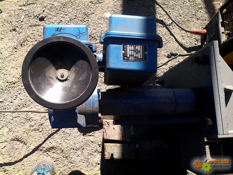

在中控将热风炉出口的热风阀电动执行器给定55,反馈突然停在15,用手正向与反向都能盘动自如,将反馈线拆下再接上,发现就好了,不知道是为什么?

看来反馈线接触不良造成虚假显示

也有人说是执行器工作时遇到了死区,断电后重新送电一般会好,我半信半疑,是否真是如其所说呢?

实际到了55,反馈显示是15,还是实际就是15

反馈传感器出问题,或者处理反馈的程序为屏蔽传感器错误而死机,一般重接一下或断电重启可能会好.
电动执行器反馈传感器有以下几类:
1,电位器,接触式滑动电阻,触头弹性缺失接触不良、氧化、温漂等都会故障或不准;
2,霍尔计数脉冲式,计数漏计不准或寄存的数据丟失引起的故障;
3,单圈绝对值编码器多圈计数,或单圈电位器多圈计数,计圈数失败.
以上三种在程序中会做逻辑处理防止错误造成事故,而直接以停机处理错误.
针对以上可能出现的错误,电动执行器反馈传感器应用绝对值机械真多圈编码器,彻底解决传感器可能出现的问题,由于现在技术的提高,此类真多圈绝对值编码器价格已大幅度下来,并已较多用于电动执行器.我公司已批量供应这种编码器.
