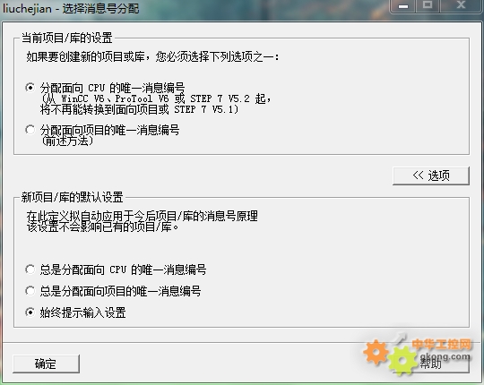

S7300硬件组态完成以后,在编译的时候弹出的对话框,请问这是什么意思?

碰到过上半部分的提示,同一程序上传跟下载都提示了,下载后与仪表不能通迅了

你知道是什么意思么?你后来是怎么解决的

好像是没更新,软件里没装仪表的GSD 文件,没法识别仪表,装上就好了
