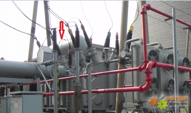

这是主变压器,属油浸式冷却。在变压器顶盖上,安置着一个圆桶形的东东(箭头所指处),不知它叫什么?

不知会不会是油枕。

正是油枕。

同意是油枕,,。

油枕什么意思,不懂

储油箱,带有液位和温度显示,详细见百度。

储油的,指示油多少

变压器温度高,变压器的油就流向油枕,温度低了,就回流
