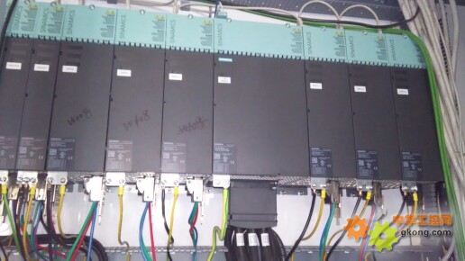

熟悉西门子的来看看,这个是西门子什么系列

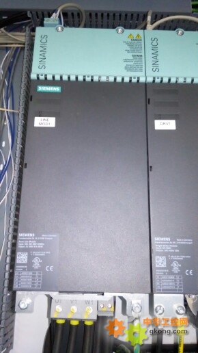

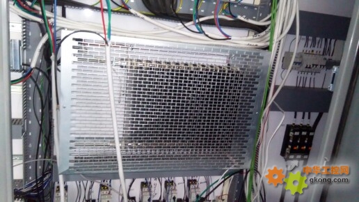

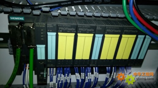

谁知道第二张图那是个什么东西,什么作门中
此帖发自论坛手机版

我就认得变频器,是西门子的SINAMICS系列产品,是当前的型号,是替代旧型产品的。也叫S120系列,它既可以是驱动产品,也可以是伺服产品。要看控制器的型号来界定是传动还是伺服。

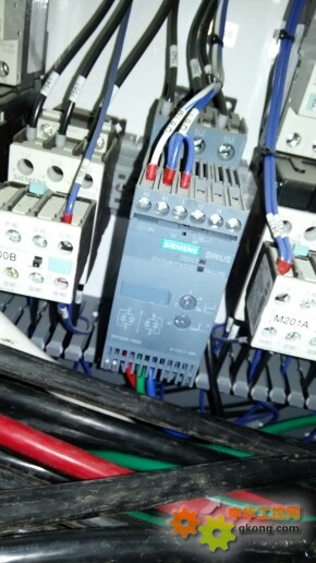

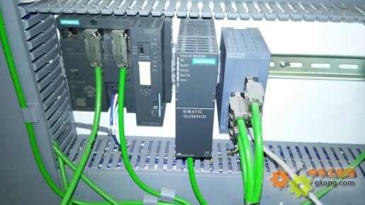

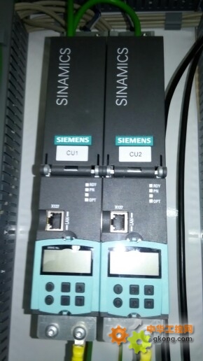

第一个是西门子的软启动器,再就是调制解调器,还有是F-CPU,大家伙就是伺服驱动器:里面有600V直流总线和24V直流电源,一般黄色的线输出到电机,哪些插黄标签的模块是带F的安全模块。最后一张是伺服控制器,里面的cf卡就是控制器的程序。

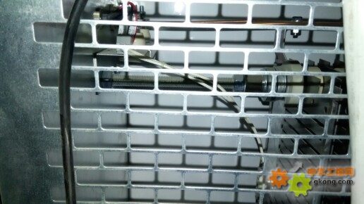

第四张图片那个是个什么东西
此帖发自论坛手机版

第四张口
此帖发自论坛手机版

其实西门子的产品都可以从他的官网上查到,并且还有技术规范下载。四楼说的对,我们一叫第二张的耦合器。

CU320 和S120

还有西门子的安全模块
