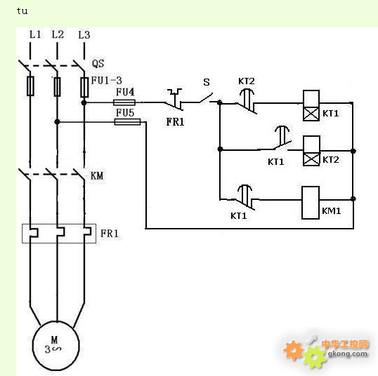

求教380电机定时开 ,定时关。循环使用的配电箱接线图 ,最好能留电话请教

发表于:2014/11/27 11:49:11
a
还有接线更简单的,用双延时时间继电器]

我觉得楼主说的是用时钟程序控制器来控制的。

延时时间多久啊?是不停的循环吗?

直接到五金店购买一个微电脑时控开关就得了。
估计楼主不是本行业的,外行就不要装了,接错线一通电的话,名声就没了。

回复 #1楼 yejingmao
理论上正确,KT1有可能断不开

如果是固定时间开关的话,就用微电脑时控开关控制接触器来实现。
