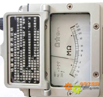

   我们经常要用摇表测量绝缘电阻,看到摇表标度尺旁有两个黑点,这是为什么呢?
   这种标有黑点的摇表是非线性标尺的绝缘电阻表。对非线性标尺的绝缘电阻表的整个量程划分为三个区段(Ⅰ,Ⅱ,Ⅲ)。两个黑点之间为Ⅱ区段,它的长度不得小于标尺全长的50%。Ⅰ区段为起始刻度点到Ⅱ区段起始点,Ⅲ区段为Ⅱ区段终点到最大有效量程点。Ⅱ区段为高准确度区,Ⅰ区段和Ⅲ区段为低准确度区。
   在这块摇表盘面,0.1MΩ-1MΩ为Ⅰ区段,1MΩ-100MΩ为II区段,100MΩ-500MΩ为Ⅲ区段。它的准确度等级为10级,表明它的II区段允许误差(%)为±10.0,Ⅰ区段和Ⅲ区段允许误差(%)为±20.0。

   这个帖子与“仪表上黑点有什么含义?”有相同之处,也有不一样的地方。两个黑点区间的读数都必须达到盘面标注的准确度等级要求,这点是一致的。但摇表其他两个区间读数允许误差也有明确规定,如这块表是10级,I、III区间允许误差(%)为±20.0,而安装式指示仪表则仅要求在两个黑点以内读数,黑点以外区间读数只是一个参考值,没有具体的误差要求。这个有必要区别。
