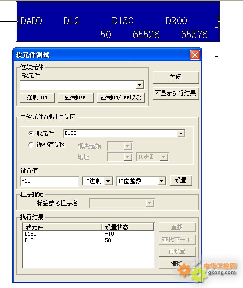

为什么我D150输入一个-10和监控出来的不一致,通道2N的不支持带符号的运算,师傅们说说了

用的是双字指令,你设置的时候不选择32位整数却使用16位整数,这不是自相矛盾么。

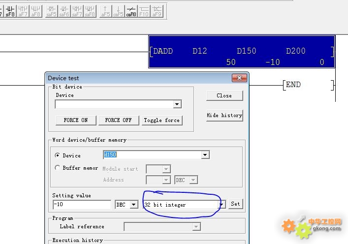

顺便补个图给你,少年~~~~

32位16位要分清,不然很容易出错

谢过1楼和2,没留意这里有选的,我擦

带符号数据(所谓浮点数)就要使用32位寄存器。

-10用16位表达的二进制位是1111 1111 1111 0110;若将此表达为32位,则对应的十进制数是65526。
