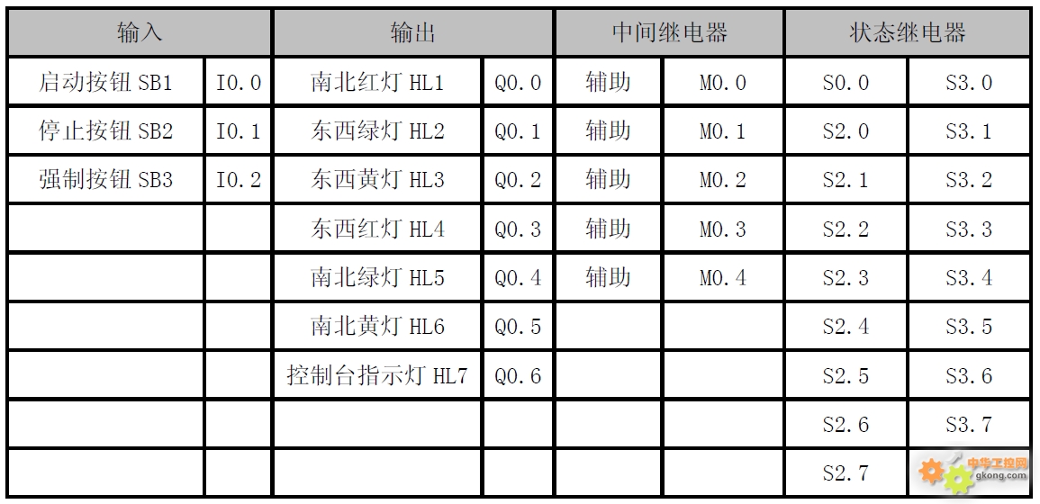

一、用组态王实现的画面如下:
二、控制要求:
   设置一个启动开关SB1,当它接通时,交通信号灯控制系统开始工作,且先南北红灯亮,东西绿灯亮。设置一个停止开关SB2。
   工艺流程如下:
   1、南北红灯亮并保持15秒,同时东西绿灯亮,但保持10秒,到10秒时东西绿灯闪亮3次(每周期1秒)后熄灭;继而东西黄灯亮,并保持2秒,到2秒后,东西黄灯熄灭,东西红灯亮,同时南北红灯熄灭和南北绿灯亮。
   2、东西红灯亮并保持10秒。同时南北绿灯亮,但保持5秒,到5秒时南北绿灯闪亮3次(每周期1秒)后熄灭;继而南北黄灯亮,并保持2秒,到2秒后,南北黄灯熄灭,南北红灯亮,同时东西红灯熄灭和东西绿灯亮。
   3、上述过程作一次循环。当强制按钮SB3接通时,南北黄灯和东西黄灯同时亮,并不断闪亮(每周期2秒);同时将控制台指示灯点亮并关闭信号灯控制系统。控制台指示灯及强制闪烁的黄灯在下一次启动时熄灭。
   控制要求:
   按启动按钮后,红绿灯连续循环,按停止按钮SB2红绿灯立即停止;当再按启动按钮SB1红绿灯重新运行。
三、三菱PLC之IO地址分配:
四、西门子PLC之IO地址分配:
五、欧姆龙PLC之IO地址分配:
六、松下PLC之IO地址分配:
七、三菱PLC程序:
附件:
[本地下载]
八、西门子PLC程序:
附件:
[本地下载]
九、欧姆龙PLC程序:
附件:
[本地下载]
十、松下PLC程序:
附件:
[本地下载]
