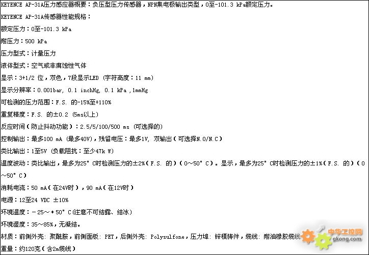

求基恩士压力传感器 AP-31A说明书

四个按键,两输出。

AP-31A的型号是有的;
但KEYENCE很多型号没有在国内正式销售的,所以中文的网上是查不到说明书的;

负压型压力传感器,其中有一路模拟量输出。

正压能输入多大,我输入7个左右就报警FFF

以下是引用2410424723在2014/11/25 21:43:02的发言:
