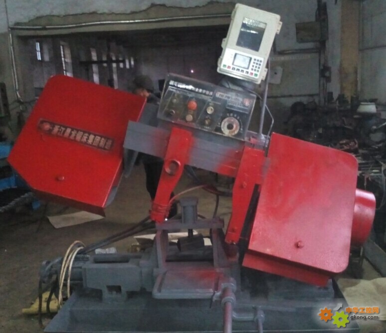

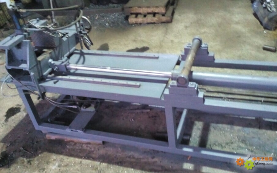

客户公司的锯床无自动送料功能,没切断一个都得从新量尺寸,下料,全部手动干活,浪费时间,浪费人力。
客户自己改造机械部分,用液压控制送料。
我做一套电气系统,编码器测量长度。plc控制油缸动作,文本用来设定长度和时间等参数。
通过改造后机器原来的手动按钮还可以手动工作,打到自动工作状态的话,可以自动工作,不用人看机器。自动按照设定的长度干活,一直到后面夹具,夹不到产品为止。节省很多劳动力,而且长度精度能达到1mm之内,如果用伺服或者步进电机控制的话,那么精度可能在0.1mm左右。因为客户要求精度正负1mm所以用液压驱动送料。

车间好乱啊

现在带自动上料的基本上是带光栅尺。

农村的厂房,加工精度都是10丝误差的产品。你说要求有多低呢。有个问题是,光栅尺怎么接入到plc我没明白。我用的编码器测量的长度。光栅尺我的印象是只能接数控系统,或者特定的数显表。不知道光栅尺是啥信号输出,原来准备用那个电阻尺,据说也不错,0-10v的信号。

光栅 磁栅我用过 是AB相脉冲输出  我做的是单片机项目 PLC可能也有高速脉冲输入接口吧 原来在学校给个公司做西门子s7-200有AB脉冲输入 做了两路磁栅的 控制摆动角度和高度 在10丝左右精度  电阻尺不行 用过 线性度太差

好像是用高速计数器,见过接入台达和海为PLC,程序没看,没仔细去研究。

也可以采用位移传感器,只不过成本要高些。

哈哈,我用的拉线编码器,耐不耐用就不知道了。

没看见在哪呢?我见过用光栅尺的。
这种用个接近开关也许就可以了。
