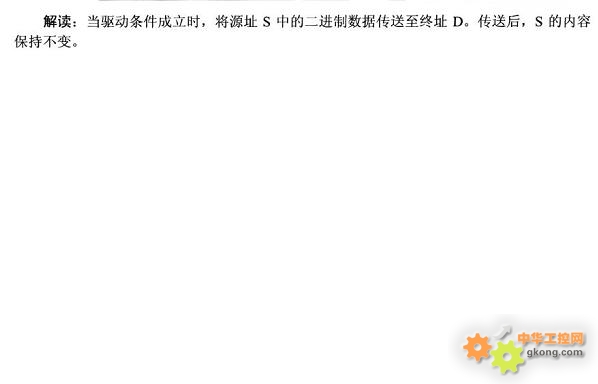

LD M0
MOV D0 T0
MOV T0 D0  其中 mov t0 d0   跟 MOV D0  T0写怎么前后有区别吗

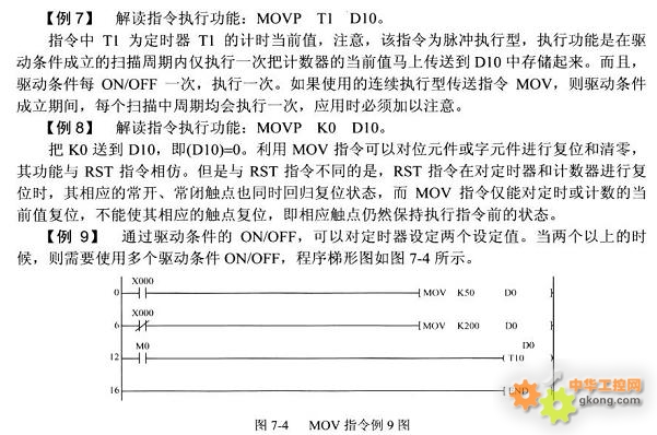

这是详细介绍:

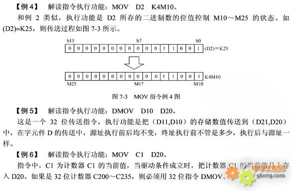

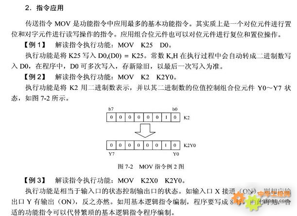

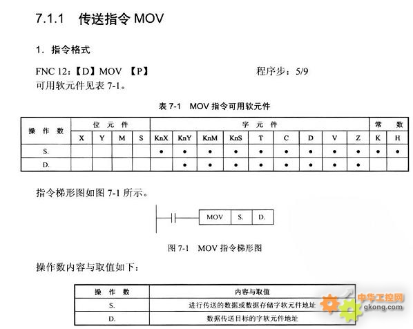

以下是引用rlmcqyy在2014/11/24 20:35:05的发言:
LD M0
MOV D0 T0
       mov t0 d0 :把T0的数据传送到D0,T0数据不变,D0数据改变。
       mov D0 T0 :把D0的数据传送到T0,D0数据不变,T0数据改变。
