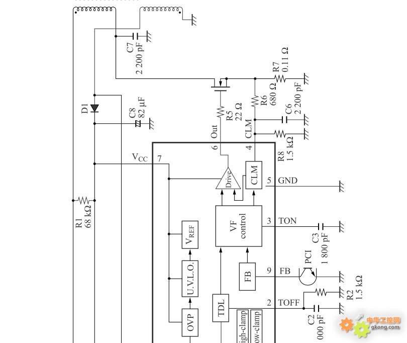

#16楼
回复 #10楼 xq09181
开关电源芯片是松下AN8026,开关管在IPM模块内部,太贵了不敢轻易尝试。烧毁的两只电阻相当于图中的R5,R6.

发表于:2014/11/25 10:48:22
#18楼
一个为栅极电阻,一为电流采样时间常数电阻,楼主可参照图中数值试修复。实际电路应该与此相差不大。即有所差异,也不会有什么大问题。
这两只电阻坏掉的原因,是开关管先行击穿,引入高电压所致。当然模块也会一块坏掉。
该电路外围元件较少,细心检查一下,修复应该不难。
