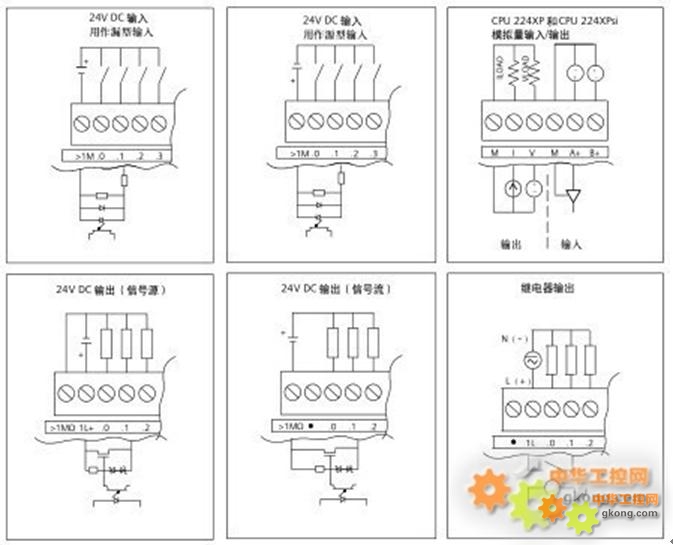

本人菜鸟一枚,想学习PLC,现在程序基本没问题,就是想弄个简单的实验玩玩!
实验是用S7-200控制一个灯亮,我想先用继电器,然后灯接在继电器上,但是线不知道怎么接,求高人指点一二,非常感谢

前一段时间论坛里不是有(跟着我一起来学习s7-200)的帖子吗,你可以系统得看一下,对你会有帮助的。
至于接线,我就是从上面复制下来的图,供你参考。

是的,可以看看说明书,了解输出是如何连接的。
