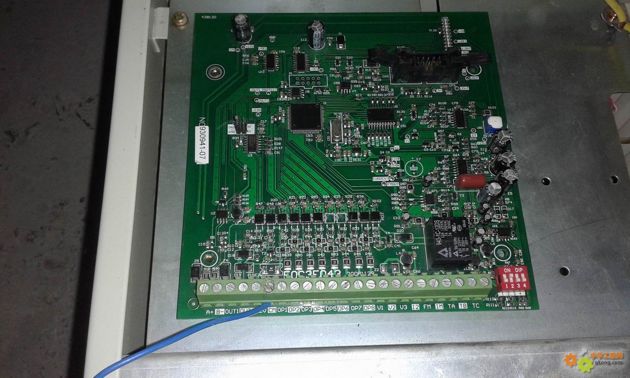

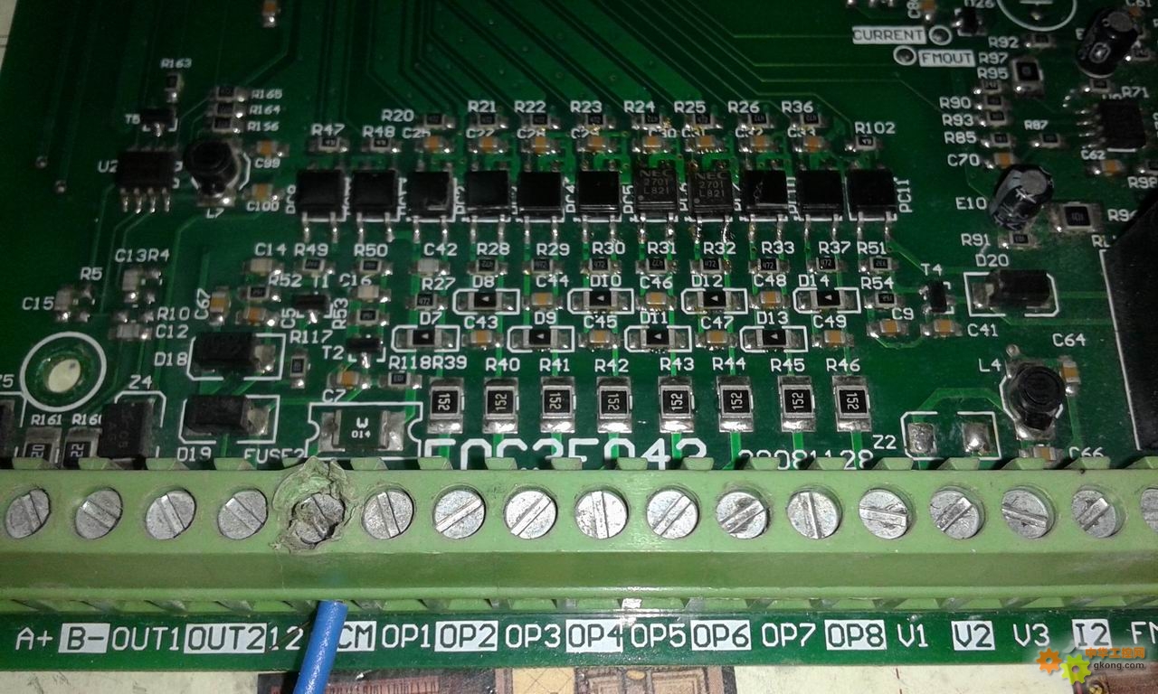

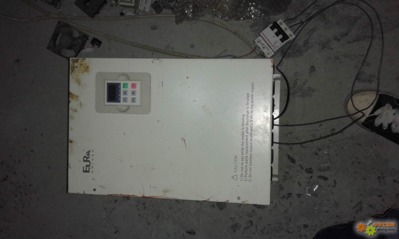

欧瑞F1000G-30KW,故障现象:端子不能运行
开机能听到继电器吸合声,说明主板开机自检正常,检查端子输入部分光耦,发现PC5 PC6光耦静态时电压2.几伏,不正常,正常应为5v高电平,换后电压正常。
PC5对应端子OP5(自由停车端子)
PC6对应端子OP6(正转端子)
