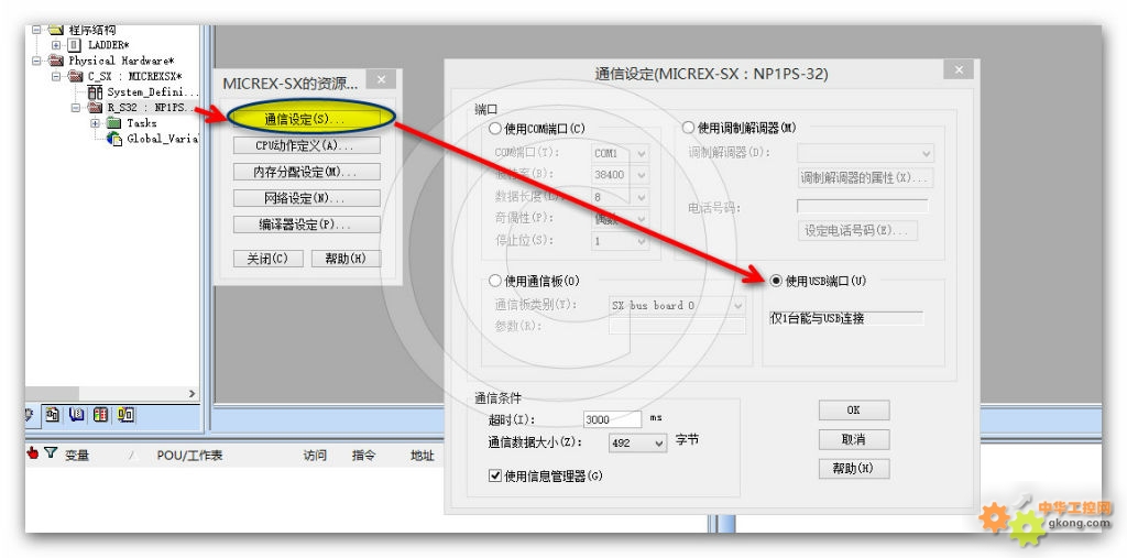

我已编好程,硬件配置完毕,编译无异常。我用打印机usb线连接cpu 无法通讯!请指教,急!cpu型号NP1PS-32r

你需要在你的配置上右击鼠标,选择设定--》通讯设定--》指定为USB通讯。

32R就是使用市售的打印机电缆,不用怀疑。

只要安装了D300win软件,在其安装目录下的Drives目录下已经包含了驱动。

您好!继续请教,我在DRIVER这个文件夹下找到了MICREXSX文件夹继续打开是win2000再继续是sxusb.sys系统文件,就没法再打开了,找不到打开方式。我在plc里通讯已设定为usb通讯,下载时state为四个★号。显示通讯设置不对。usb,驱动怎么装请指教电脑系统xp

至于驱动问题,你使用安装目录下的Driver中的SxUsb.inf即可,如果你的操作系统为64位系统,请安装SxUSB64.inf文件。

NP1PS-32r的CPU上自带USB接口;
NP1PS-32的上面则没有配USB;
