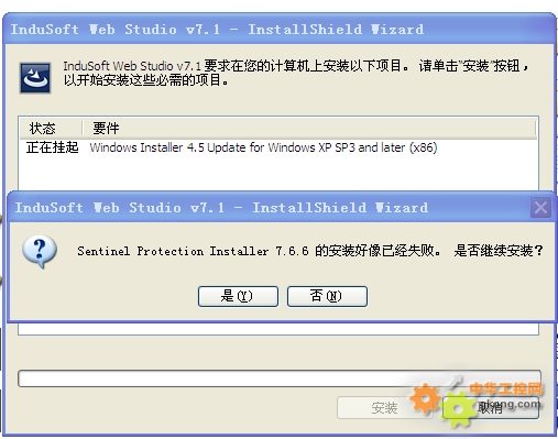

出现这个什么情况

发表于:2014/11/22 18:23:41
将杀毒软件和防火墙都关闭了,在安装软件。

发表于:2014/11/24 9:26:08
根据提示信息判断是加密狗驱动安装失败,解决方法:
1、修复安装
2、单独安装加密狗驱动
地址:
http://pan.baidu.com/s/1qWwQmFa
提取密码:xpzw
