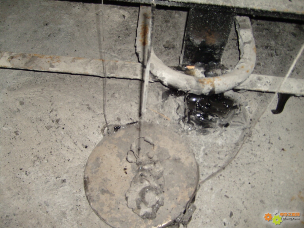

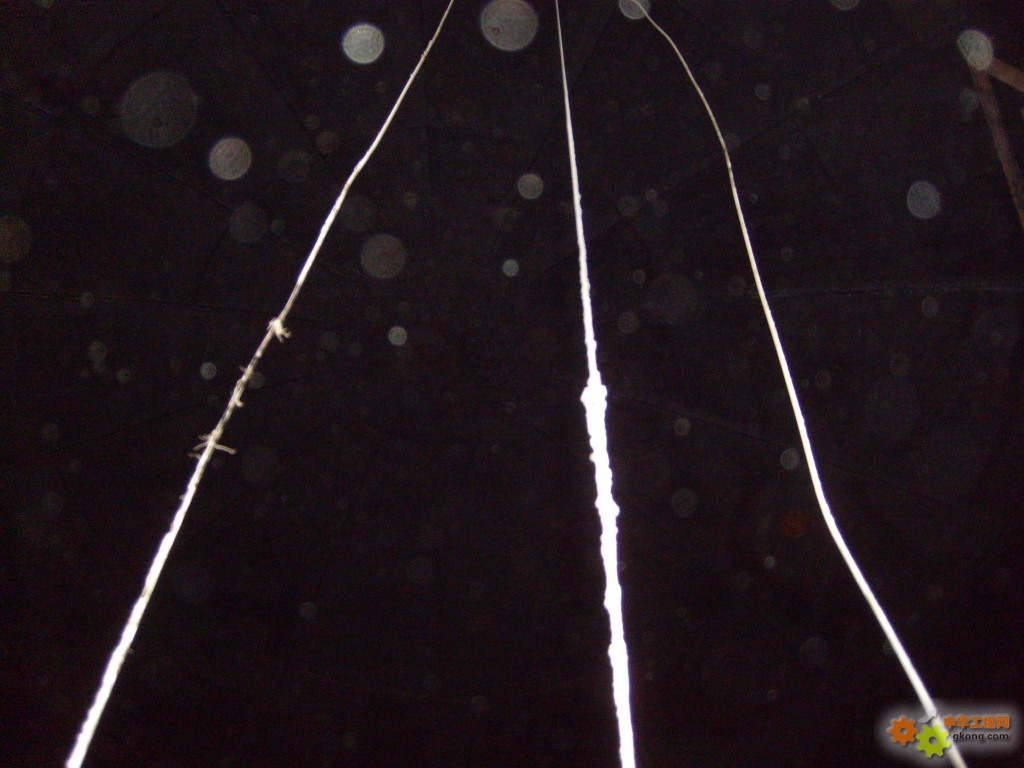

浮盘液位计在储罐液位测量中应用的较多,其主要是结构简单,测量准确,维护量少,但缺点是钢丝绳运行中会出现毛刺中附着介质,因此摩擦力加大,造成浮盘升降受阻。
储罐内部的浮盘

浮盘的导向钢丝和钢丝绳。

如果升降受阻,怎样消除毛刺中附着介质?

介质不好去除,需经常清理。

浮盘定位用钢丝而不是钢丝绳 从图中看浮盘定位口有点小 介质是油的还是矿渣液还是其他液体根据液体特性来确定清理方法

用单芯的,是不是用不锈钢光杆就好点

如果升降受阻,怎样消除毛刺中附着介质?
如果钢丝绳有毛刺只能更换钢丝绳了
如果钢丝缆绳上附着介质就用布擦,储罐内温高,大部分沿着绳流回去,若带去储罐部分就用布擦不太多

介质不好去除,需经常清理。
里面的只在大修清罐时才进行
钢丝绳是测量上不浮动的软绳
钢丝是导向杆性质的,导向孔太大,浮盘易左右移动,若介质进出料或搅拌,钢丝绳易从上部的滑轮槽中脱落
