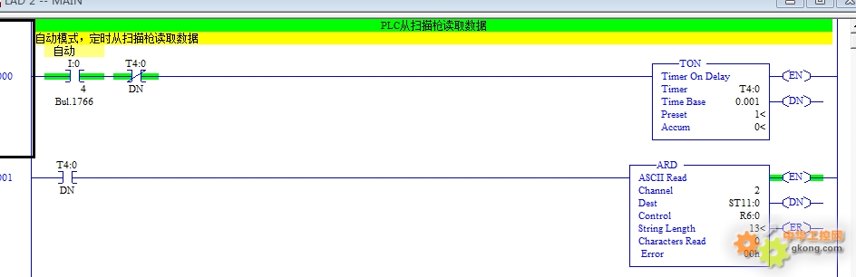

500指令里如何清除扫描枪数据

只想清除ST11:0的数据

扫描枪是数据源,不可能被清楚,只能清楚PLC串口端的RX,TX的数据,使用ACL

已经解决了,用COP,谢谢
