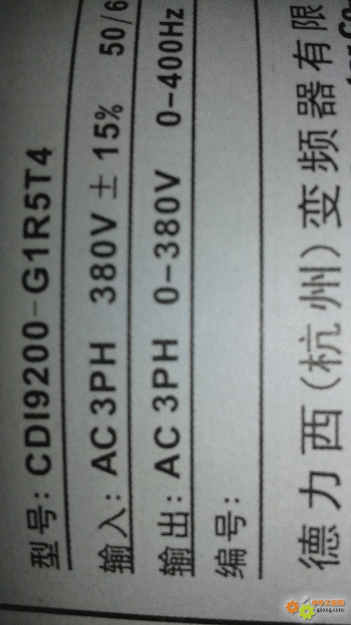

刚又击穿一台15KW德力西变频器模块!

昨晚又把一台德力西15KW变频器模块炸了,送电就炸模块,报OU!之前是有外端子没面板启动信号。

垃圾变频器对输入电源电压还做了380加减15%

发表于:2014/11/23 12:40:13
回复 #7楼 lf2039952
指针表是500档,三相电压是420+
