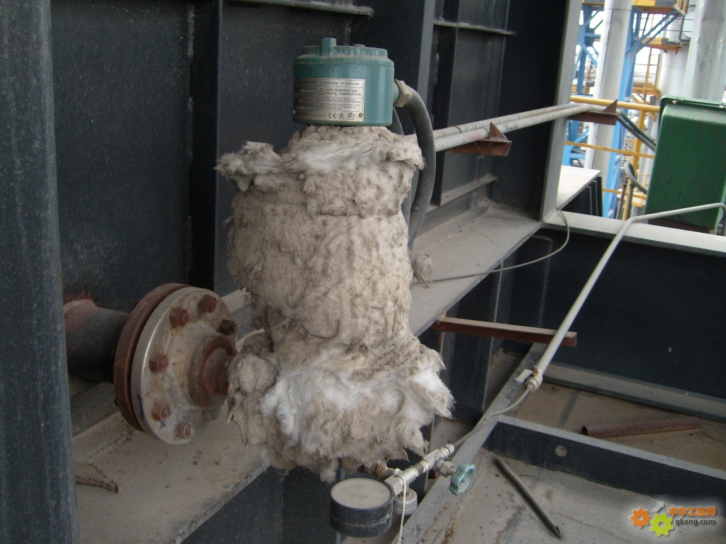

加热炉烟气出口要检测氧含量,一次来确认加热炉燃烧是否充分,进行燃料与风配比的调整。
如果加热炉内部温度较高,特别是烟气流速较大时对于氧化锆的腐蚀磨损比较严重,那么就需要把氧化锆安装在加热炉外部,通过反吹风系统把烟气取出来。

这个方法很好,延长了氧化锆的寿命。

缺点就是反吹风的分量大小不好调节。
因为氧化锆的测氧需要一个反应时间,这个时间在调节反吹风量的时候就是一个滞后时间,比如现在氧含量显示4.3.如果你 调节反吹风其还是4.3,你在调节突然就变成6.8了,如果在调整回来也不好调,只能靠时间的慢调。

我们是直接插在炉子里

氧探头,像热处理的加热炉就不敢这么用了。
同意。

气体分析仪表一般都是要对测量样气先进行净化处理的,倒不是因为氧化锆怕温度高,我们这里有种氧化锆的氧分析仪的内部测量元件的温度高达700度,而是怕污染和腐蚀。

氧化锆检测温度就是700度以上,其内部有加热丝,偶这里的是750度左右,安装在烟道的外面一时不用被辐射式的炉火直烤而是能够避免烟气的冲刷和腐蚀。

我想问问你们厂用的是什么牌子的氧探头,好用么

横河的不好用,主要是锆池电位漂,校准跟不上,数据只作参考
