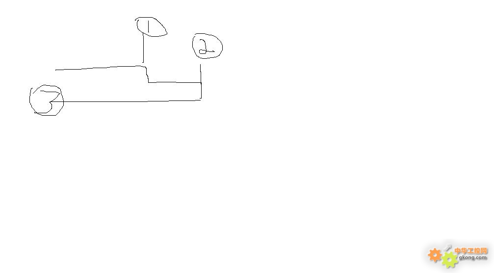

现在遇到个难题,如图所示,控制一个步进电机,高速进给到1点,然后工进到2点,最后高速返回到3点。求大神给写段程序啊。

1.2.3点是3个行程开关

在1的那个位置需要做个降速

定位过程中要改变速度,如果用FX的主机控制,那可以用可变速脉冲指令。

信息要齐全,比如用什么控制步进,是Q系列,还是FX系列(FX系列是基本单元还是定位模块)。

分三段程序写行吗?

这个可以再运行当中改变速度,欧姆龙CP1E可以实现,就三步即可实现
