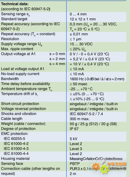

问题:位移传感器是把位移量转化为电流量或者电压量的装置。在平时的使用中,大家是如何选型的呢?
实例:如图为科瑞传感器的技术参数:
从图中,可以知道①量程:0-4mm②输出信号类型为0-10V③分辨率小于1um④重复精度为±0.01mm

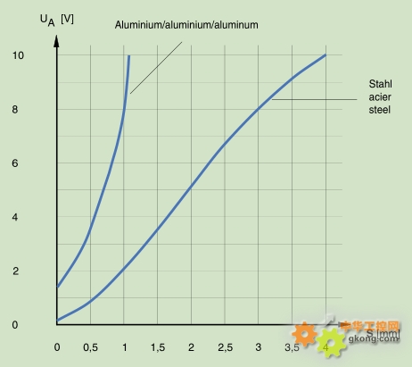

对应曲线:
问题一:比如,我要检测一个零件某处的厚度,精度要求为0.1mm,那传感器的精度选择多少合适?问了下公司的人,说是精度为0.01mm的传感器。但是上图中,没有出现有关精度的信息。
问题二:重复精度的作用是什么?我们在怎么样的情况下要考虑重复精度。

   重复精度,顾名思义,是重复测量要达到的精度.

  重复精度,文字说明中有啊:
      Repeat accuracy

主要看你的产品精度要求,和应用环境!

精度要求为0.1mm用精度为0.01mm的传感器最好,重复精度这个客户问道的比较少,只要精度达到要求就好!
