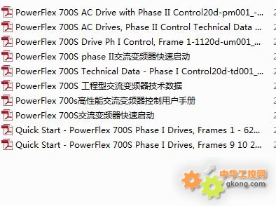

下载个pf700s的启动手册看看,我这儿有手册可以给你发个

请问6楼能发AB700S控制用户手册,AB700S快速启动,AB700S phase II快速启动三个资料给我吗?邮箱:xjs_13058@sian.com谢谢了,我也有AB700S的一些资料你如感兴趣我可给你如图

发表于:2015/2/25 21:46:01
如图
