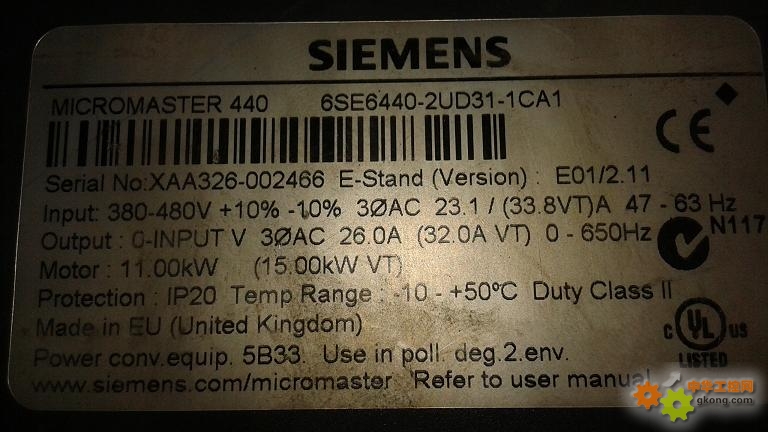

接修一台MM440端子最大输入40HZ.
该“故障”已经接触到了多个。个人认为是西门子典型“故障”
短接9脚和5脚(外部端子运行)。P0700=2 由端子排输入。
首先检测0-10v 1脚为10v  2脚为0v。正常。
更改P1000=1   BOP(键盘)设置,频率能增长为50hz
更改P1000=2   改为模拟量1
检查P2000=50  将P2000改为60.
经运行测试频率增长到50hz“故障”排除!!

是异地控制10V会有损耗,模拟量做补偿修正一下,因此异地用电流信号比较多。

以下是引用lf2039952在2014/11/20 12:43:20的发言:
是一个要注意的问题。但“检查P2000=50  将P2000改为60”不知与此有何关系?

假设电压反馈最高到8V,那频率输出刚好40HZ。

是不是你的P757-P760的参数设置错了
