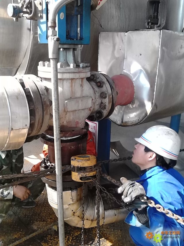

调节阀是现场最容易出现故障的仪表,因为直接与介质接触始终处于介质的冲刷和腐蚀中,而且受介质的高温、杂质的影响常常出现故障。
出现故障就需要维修排除,一般小型的调节阀可以人工搞定,但大型的调节阀粗大笨重,需要借助手拉葫芦来进行吊装,如果调节阀在初次安装过程中不同心,那么今后的维修是非常麻烦的。

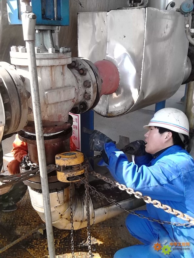

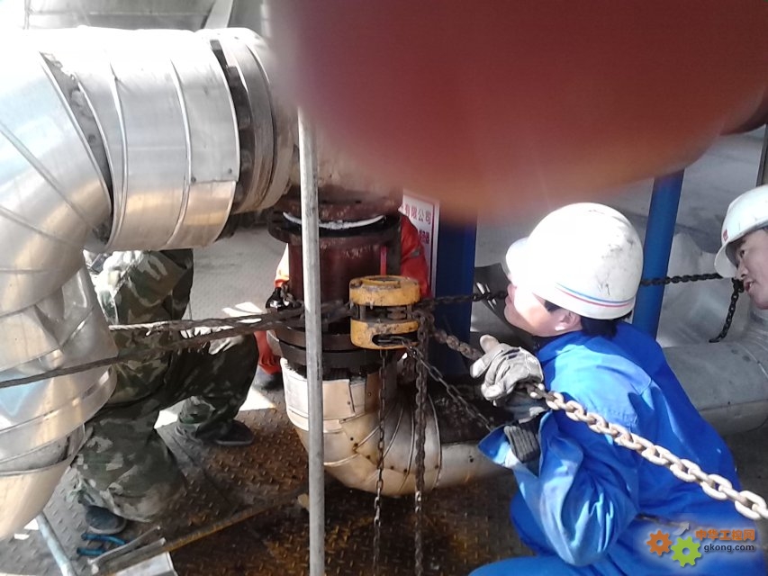

安装找正是需要耐心和细心,需要不断地调整,常常一两个小时,这样的工作没有手来葫芦根本无法进行。
厂里的外协人员帮助安装调节阀。

在地面上还比较好干

由于是石油炼制企业,防爆防火要求严格,对于电动的都比较敏感,所以使用的是传统的气动阀,这是一个三通调节阀,用于换热器的出口温度调节。

那么多螺栓拧得手酸,还要有顺序来拧。

拧螺丝一般都是对角紧固,但受个人的力气大小不一样,最后还是要一个人在紧一遍,然后在通用后热紧。

是什么问题?是电动执行器的问题还是密封问题?还是发卡?
