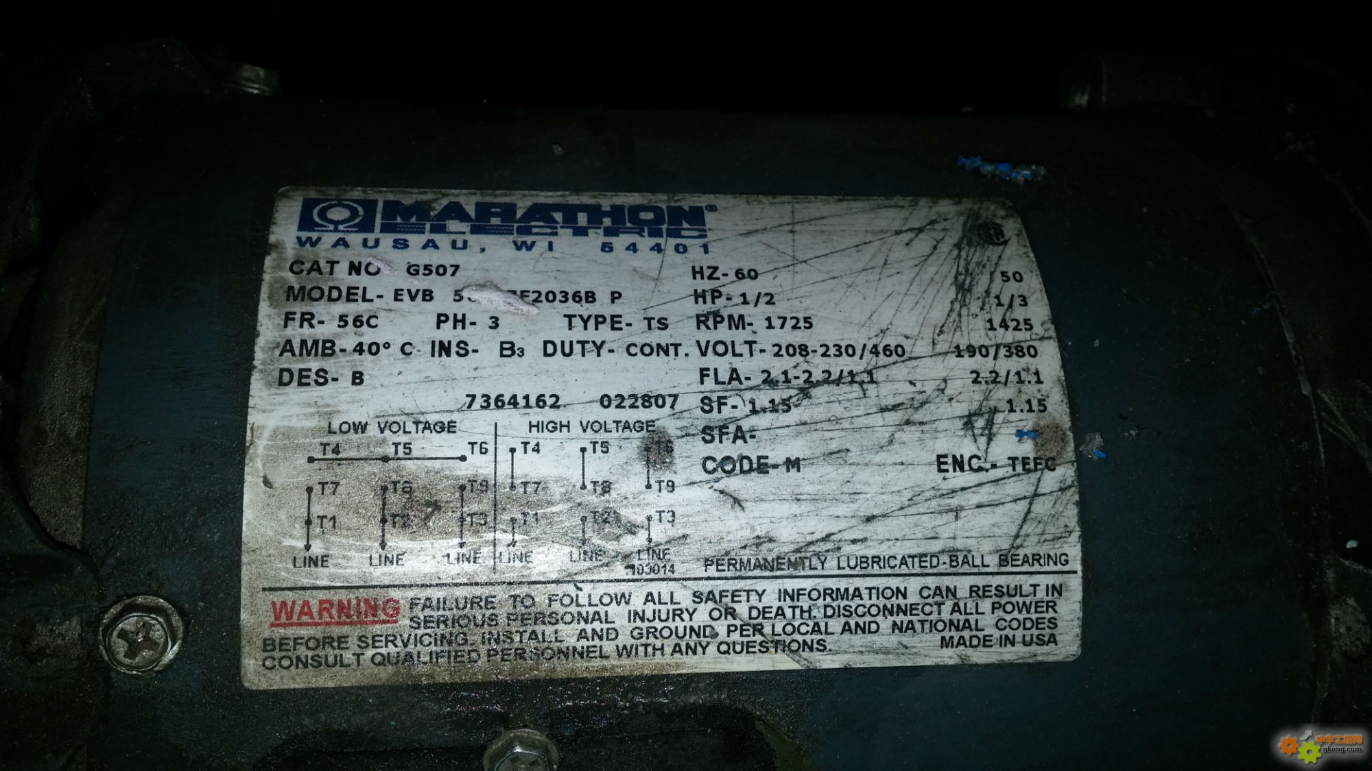

电机铭牌如图所示,该电机原来由一个三相220v的变频器控制,请教下能否把该变频器更换成三相380v的,由三相380v供电。另外如果更换的话该电机功率是否会由原来1/2将至1/3马力。

图上有高电压和低电压的接法的,第二种接线方式就是高电压的接法。可以接成380V的。

角接?? 50HZ 380V 用角接,功率会不会降低成1/3HP?

二种接法,实际上电机都是运行220V.所以功率一样。

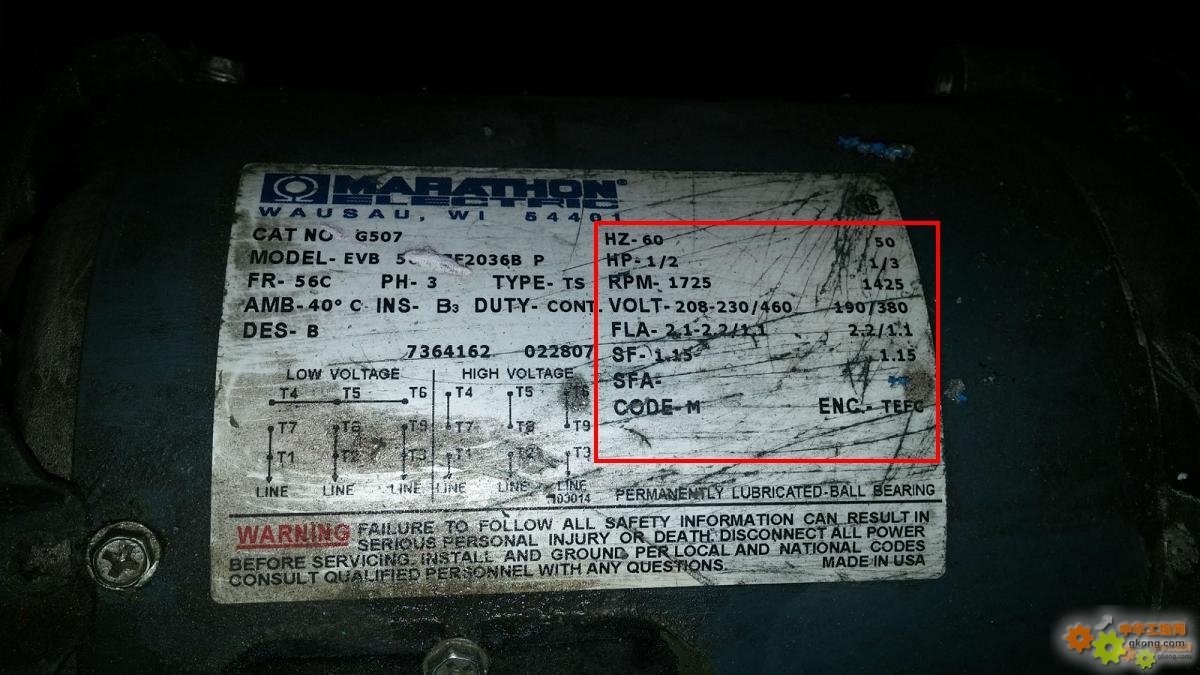

红框里面有啊。

接3AC380V,要星接,不能角接。功率不会降,降的是电流值。

标牌标错啦.
高压星接,低压角接.

还是按照图接吧!

有道理,有T1,T2,T3,T4,T5,T6,T7,T8,T9共9个端子,可能绕组不寻常,那就按标牌接线.

这个不是单纯的星角接了,应是内部绕组的串并关系变换,复杂的电机多的是。
