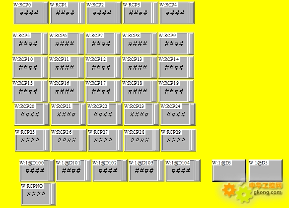

我用的一个台达DOP411的触摸屏,配方做好以后,配方下载遇到这样一个问题:
就是我选择了第一条配方现在到PLC的D100开始的里面正常,然后配方的索引号我选择2,点一下上传,就把原来配方1的存到第二条配方里,只是好的。但是出现一个问题,就是如果我不上传一下,刚开始吧第一条配方下载到PLC的D里面之后,如果接下在选择一条配方,还是点下载的话,就下载不下去。就是一定要下载一次,然后在上传一次,在接着下载就是好的,,就不能连续下载,比如我下载了第一条,然后在下载第二条,就下不过去,非要上传一次才可以,那个配方我是按照手册上的例子一样去做的,应该不会有问题的,唯一的区别就是我用离线模拟去试的,没有用屏试。哪位高人可以帮忙解决下这个问题。可已联系我QQ三七五六一零六六六。比较急。谢谢

可以用PLC程序解决配方问题

你没勾
