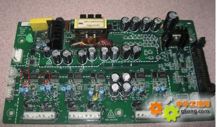

英威腾CHF100 45KW 驱动板运行跳OUT1 ,这个板子如何短接屏蔽该报警,挑开2501光耦输出脚是可以运行,但是测驱动电压不是很方便,哪位大侠指导下在驱动输出端子处如何短接比较方便。

OUT1是在正常运行中出现还是在拆掉模块后出现…

查2501光耦本身及2501之前的电路元件,就能查到故障点。

直接换929

驱动输出插座 2 5 8插针短接即可

你好 有一台机器 板子和模块都检测了 没问题 运行就报out3 互感器也换了

三线式脉冲端子,必为C\G\E端。找出G端,剩下的端子短起来。
