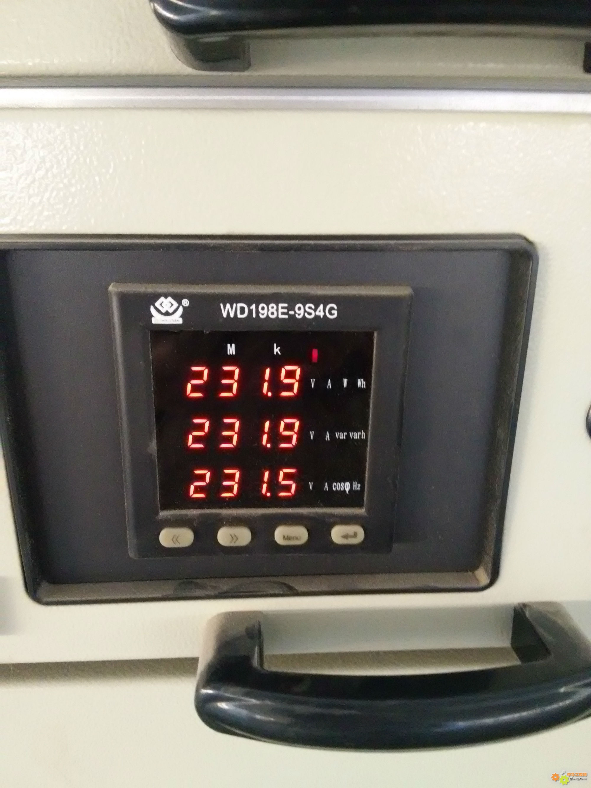

WD198E-9S4G 多功能电表怎样操作 电度是测有功还是无功?

既然是多功能当然有功无功多测得出来啊。看面板上还有相关得单位呢。这仪表带通讯可以做远程抄表了。

发表于:2014/11/15 16:58:28

研究一下操作说明书。

怎么看用了多少度电了

这表可以测量有功电度、无功电度、有功功率、无功功率、三相电压、三相电流等。哪个电参数符号亮红灯就是显示哪个电参数量。可以通过表下端的按键循环显示各参数值。说明书应该有按键操作。

楼主提供的图片显示A相电压231.9V,B相电压231.9V,C相电压231.5V。
