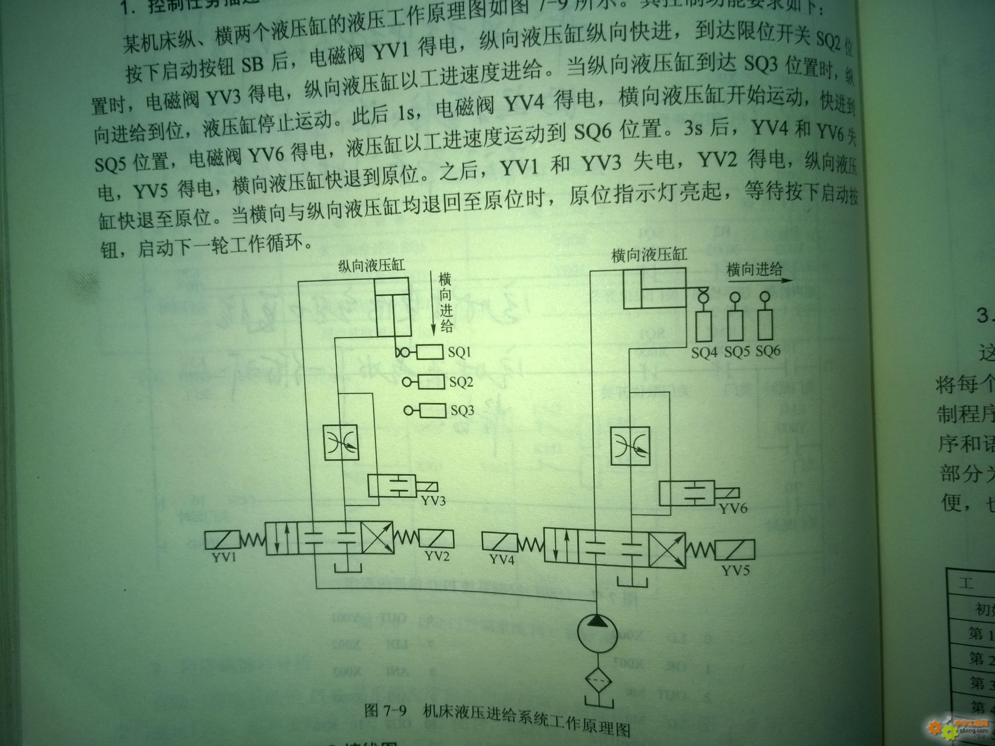

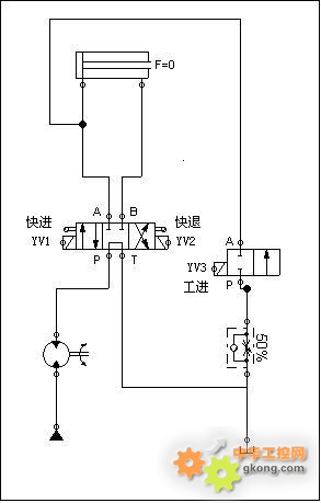

瞎画了个图意思下:楼主看下图写出快进,工进,快退,你这问题是不是就解决了啊。

回复 #8楼 zrx517697809
所以说这书本上的东西也不能完全照搬啊,我这本书都发现好多错误的地方,谢谢指点了

回复 #10楼 zzn6737
对的。就是这个图,我初学plc,还在琢磨指令的用法呢!谢谢指点了

回复 #9楼 zzn6737
这是液压控制系统图,看了几次都不明白,

回复 #13楼 zzn6737
嗯嗯,

那个m1驱动y1,m2驱动y3,m4驱动y4,m8动作断开 y1和y3,m7动作断开y4,复位m是不会对 y1,y3, y4,影响的。

回复 #16楼 zqy54271
嗯,那应该是书本上的程序有问题,谢谢了哦

这是哪个电工手册学习实例吗?

回复 #18楼 guanyumou
是的,都发现好多错误的地方了。真是误人子弟啊
