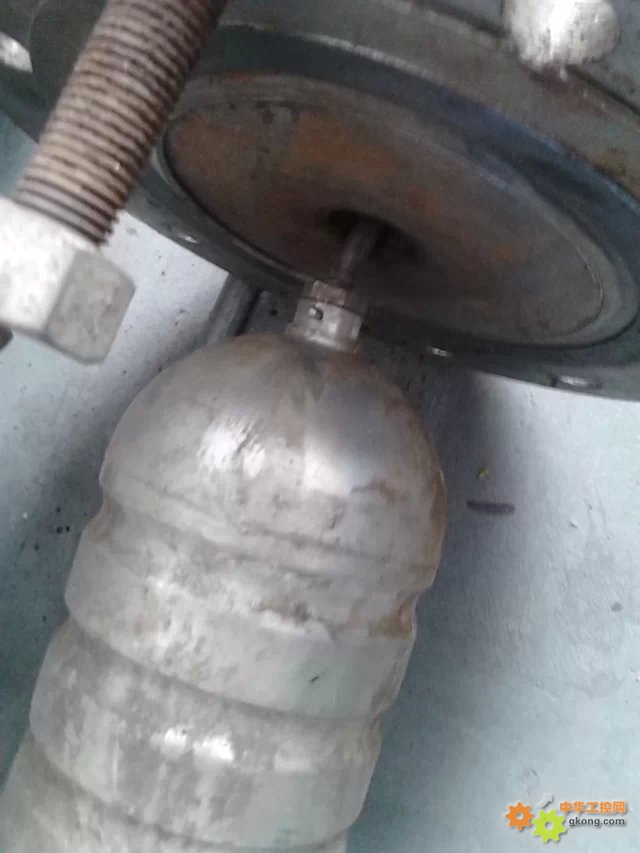

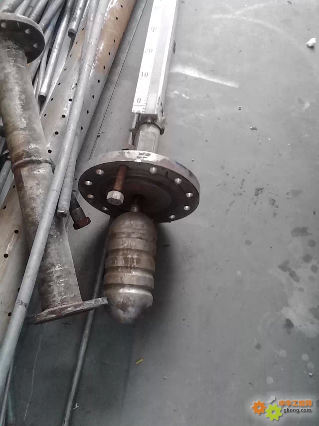

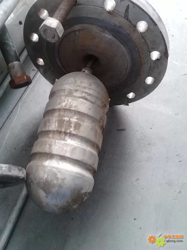

偶尔在仓库的废料堆中看到一个内浮子的液位计,拍了几张,看一看这个内浮子。

知道结构,对于维修人员来说很重要,看到浮子就可以想到怎样处理故障了,特别是被测液体脏污时,这个浮子上会粘附很多杂质,此时就会造成测量不准确。

回复 #8楼 帅克仪器
是一个顶装式的浮子液位计,平常的磁浮子液位计都是侧装的带有两个连接法兰,但这样的设置不适合零位罐、水池式的液位测量,于是就用了顶装式的。
顶装式的下侧的浮子就是一个纯浮子,通过上册的销子与导向杆连接,导向杆的顶端有一个不锈钢磁铁,能够吸合外部的磁翻柱,法兰连接就是为了固定这个浮子液位计表体的。
