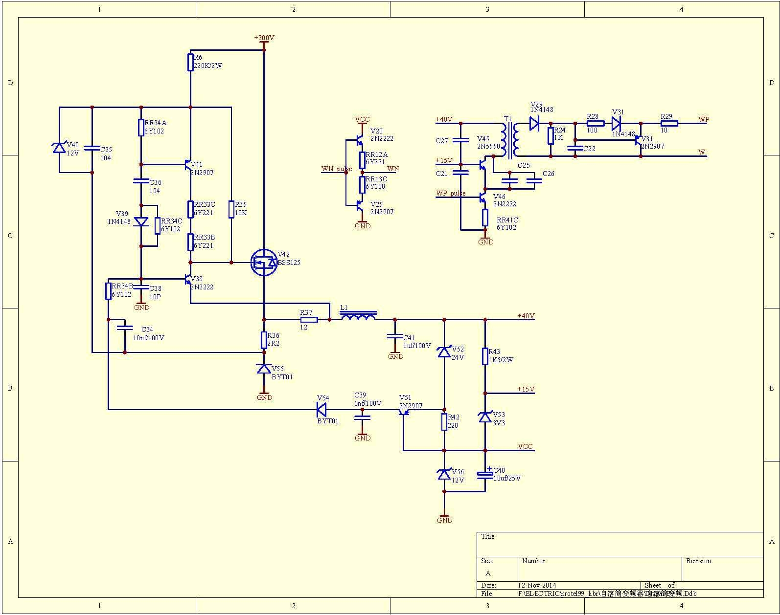

直接贴出图来看看不就得了,非要PDF文件下载呀,太麻烦了。给出这张图的目的是什么呢?不知道这张图共享后是什么意思?

    K版主大驾光临,我是才疏学浅,不像K版您啥没见过。只是看到这电路比较独特,画下来和大家共享。
     至于电路的原理,论坛高手众多。这电路也就区区几个分立元件,要是大谈原理,在K版这样的高手面前不是班门弄斧,那是要弄巧成拙的,您说是不是。
     您一定要问我是啥个意思,我是不大明白这电路的意思,要是有高手能给我指点一番,在下不胜感激啊。

哈哈,你说错了,我见得很少,就像这个电路,我就没见过。只是不知打铁这个电路的本意是什么?开关电源,我一般用现成的,没有自己去研究它。

在工业电器上,有很多国外的电子电路对国内的所谓鸟工毛工等工程师们眼里根本就不敢相信,但它的确已经实实在在的在工厂里随机器工作了20多年仍然很实用…

  是啊,这个电源的可靠性好的离谱,+40v下面有短路照样正常工作,只是电压降低了,虽然是热地电源,但是它是封装在铁壳里面可靠接地的。变频器的输入信号只是三路Up、Vp、Wp和使能输入、状态输出,一共5路控制信号,上下桥信号分离,死区控制都是用coms逻辑门电路完成。
   这机器是意大利Savio公司,很老的一款自落筒,很可能是德国电子工程师的早期作品,因为意大利的纺织机械电气大多是从德国西门子、穆勒这样的大公司配套的。
